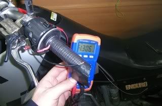

Telin uzunluğunu devreden 1.3 Amper akım geçecek şekilde ayarlıyoruz ve oradan kesiyoruz.
Daha önce 2 amper geçecek şekilde kesmiştim ve dumanlar çıkmıştı, 1.5 Amper'in üzerine çıkmamak lazım.  Hayır hayır

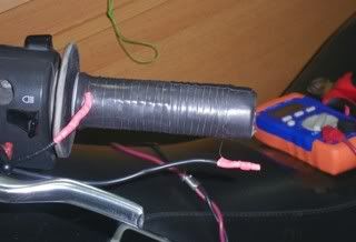

Tel sarımları birbirine değerse toplam direnç azalır ve akım çok artar, aşırı ısınır, elleri yakarsınız.
O yüzden sarımın üzerine bir kat duct tape sarıyoruz ki teller sağa sola kaymasın.

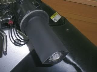

Son kat olarak tekrar bir makaron boru kesip ısıtarak daraltıyoruz ve biramızdan bir yudum daha alıyoruz  Bira

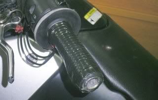

Bitmiş hali:

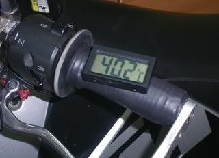

Deneme için termometreyle sıcaklığı ölçmeye çalıştım

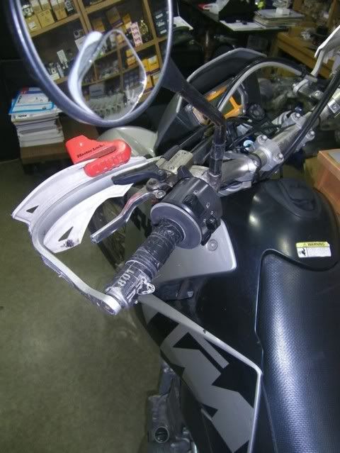

malumunuz elcik korumalar olduğu için normal herhangi bir ısıtmalı elcik takamıyor bu hardendurocular.. cırt cırtlı elciğim şu aralar baya iş görüyo  amma velakin elcikler biraz kalın oluyo hadi onu geçtik benimki biraz eskidi..birkaç yeri çok ısınıyo kendi kendine, dikişli olduğu için açmakta mantıklı değil rezistanslar kopar.
bende gittim 2 takım şu zamazingodan. rezistansı sararak yapmaktansa (hali hazırda elimde rezistans teli de varda) uygun çekilde bunu elciklere sarıp makaronla kaplamak çok pratik.
